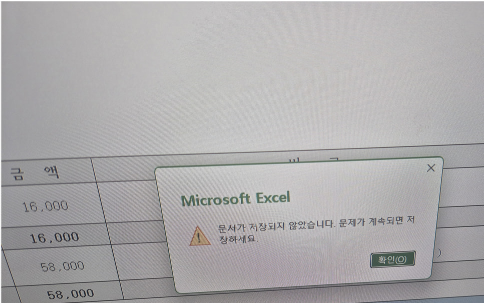

안녕하세요!
nas synology와 raidrive mount 연동 해서 사용중인데 해외 출장이후에 파일 저장이 안되고 파일명 수정도 불가능한데 어떻게 조치해야할까요?
