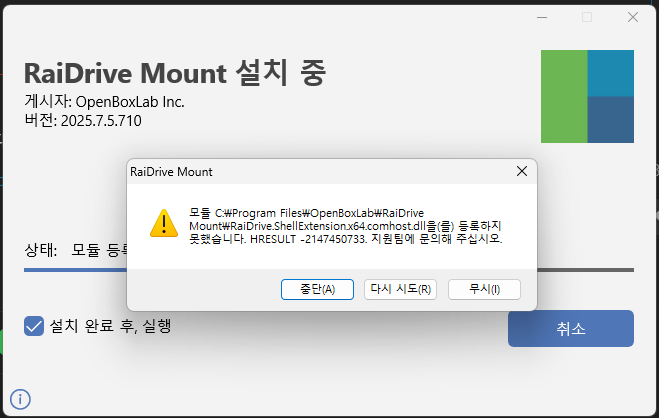

설치 중 file/openboxlab/raidrive... 모듈을 등록하지 못했습니다. 오류
설치 중 file/openboxlab/raidrive/raidrive.thumbnailhandler.x64.dll 모듈을 등록하지 못했습니다.
이렇게 떠요. 도와주세요.

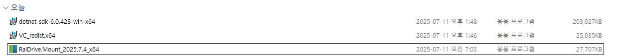

안녕하세요 빠르게 답변주셔서 너무 감사드립니다. 주신 자료를 통해 설치하였습니다만 동일하게 문구가 나옵니다 다른 대책안이 있을까요? 부탁드립니다. 감사합니다
2025 버전부터는 Microsoft Visual C++ 재패포 가능 패키지가 필요하지 않습니다.
위 메시지는 RaiDrive.ShellExtension.x64.comhost.dll 등록과정에서 발생하는 문제입니다.
아래 절차대로 해보시기 바랍니다.

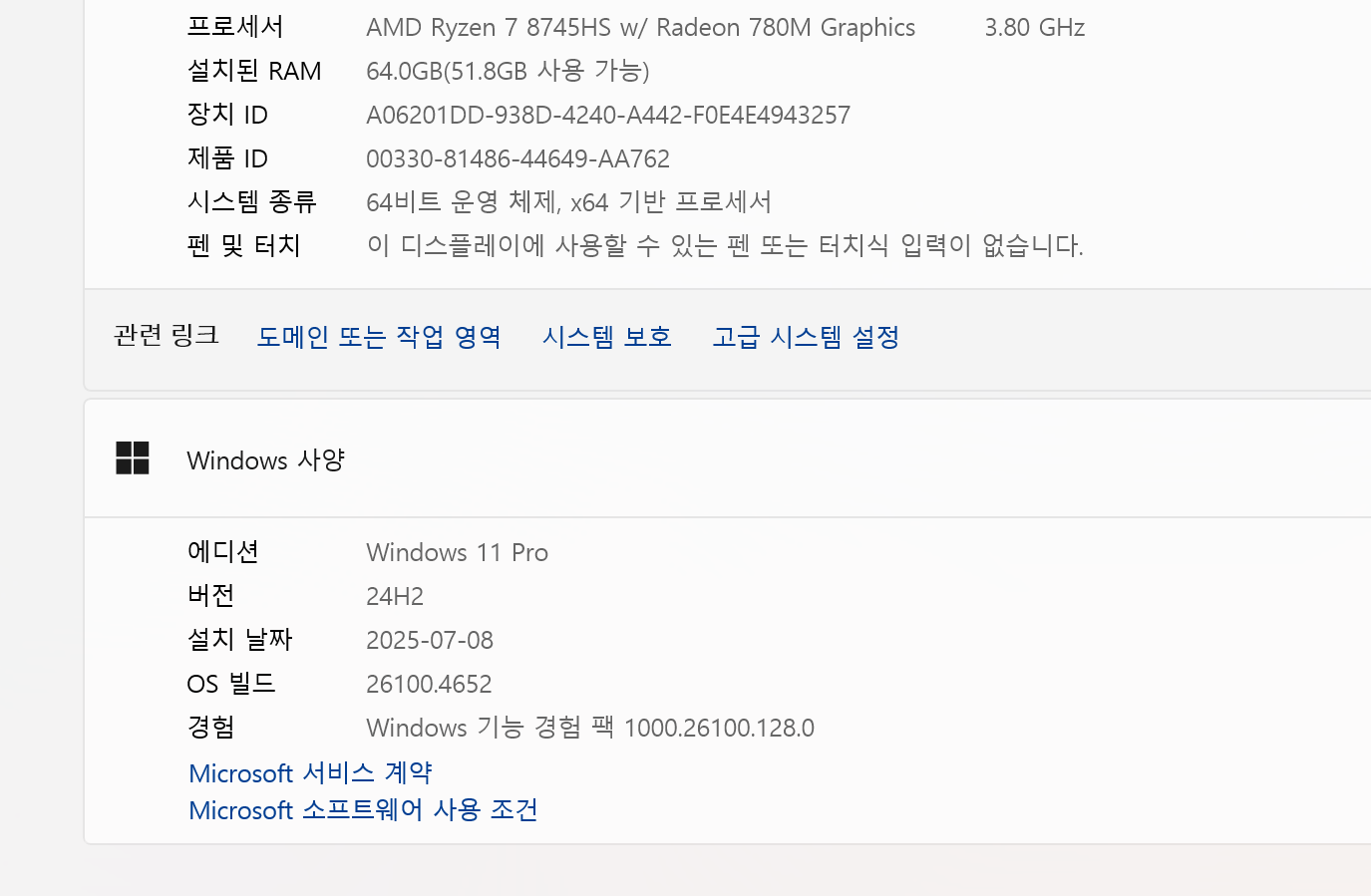

@kwclub73
윈도우 버전 정보를 알려주세요.
탐색기 → 내 PC → 마우스 우클릭 → 속성
나오는 화면을 support@raidrive.com으로 보내주시기 바랍니다.
부탁드립니다 감사합니다
