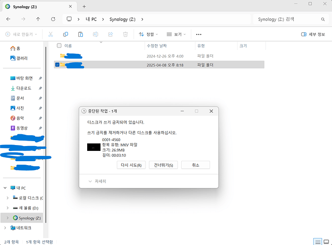

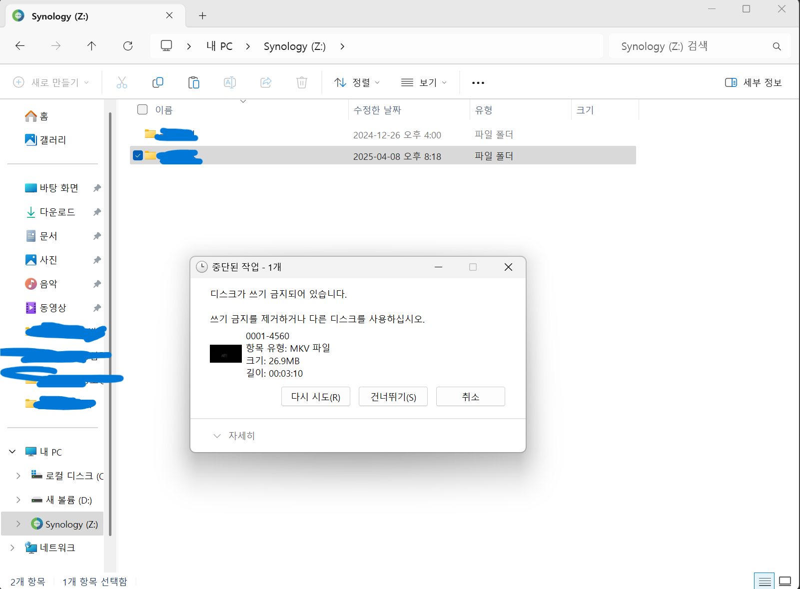

안녕하세요 synology nas / iptime 을 사용하고, webdav 포트포워딩 해서 raidrive로 연결해서 사용중에 있습니다. 그런데 갑자기 제 컴퓨터만 nas 폴더에 파일을 넣을려고 하면 디스크가 쓰기 금지 되었습니다. 라고 나오네요. 컴퓨터 내장 디스크 에는 복사 및 꺼내기 등등 모두 정상적인데 nas 만 그러네요. 혹시 해결방법 있을까요??
안녕하세요 @11piano 님.
드라이브 설정에서 읽기 전용이 체크되어 있을 수 있습니다.
읽기 전용이 체크되어 있는 지 확인하고, 체크를 해제 합니다.
(드라이브 연결을 끊은 상태에서 해야 합니다.)
