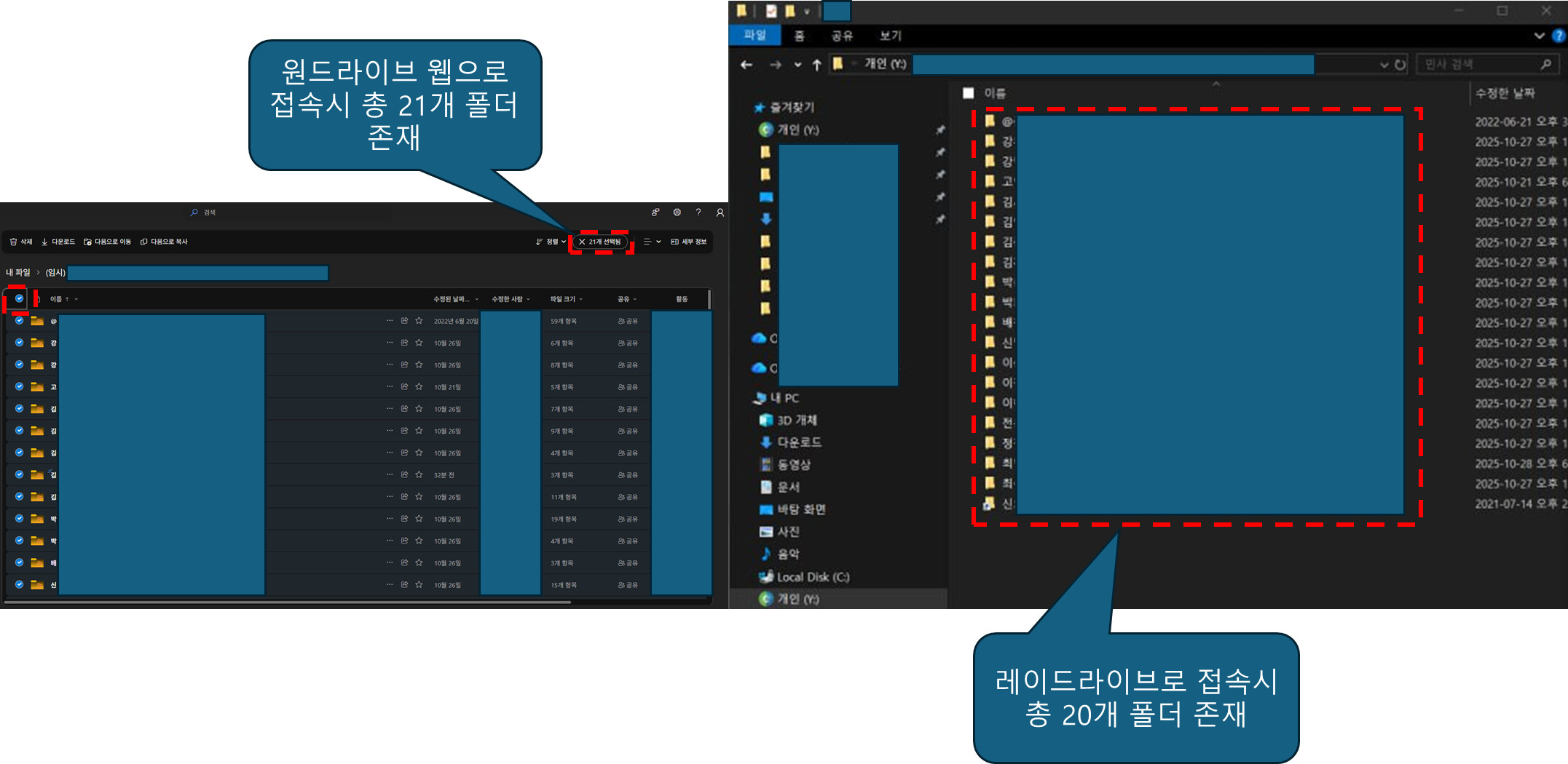

'OneDrive ‘공유됨’ 항목 표시 제한 및 RaiDrive 업데이트 공지’에 따라 내 파일에 바로가기 추가 기능을 활용하여 사용중에 실시간 동기화가 되지 않는 문제가 발생하였습니다.
캡처한 화면과 같이 원드라이브(웹)으로 접속하였을 경우 새로 생성한 폴더를 포함하여 총 21개의 폴더가 있으나, 레이드라이브를 통해 접속시 새로 생성한 폴더가 보이지 않고 총 20개의 폴더만 보이는 문제입니다.
레이드라이브의 연결을 끊었다가 다시 연결하면 새로 생성한 폴더를 포함하여 정상적으로 동기화가 되는 상황입니다.
특이사항으로 위 문제가 산발적으로 각각 발생한다는 점입니다. 같은 폴더를 보고 있더라도 동기화가 바로 되는 사람이 있고, 그렇지 않은 사람이 있는 점이 특이합니다.
안녕하세요, @taehyeong_kim 님
불편을 드려서 죄송합니다.
공유 폴더의 깊은 하위 폴더에서의 변경사항이 잘 반영이 안되는 문제가 있습니다.
탐색기에서 공유 폴더 자체에 진입할 경우, 또는 공유 폴더 자체에서 F5를 누를 경우, 변경사항이 나타납니다.
아래 패치 버전은 탐색기에서 공유 폴더 또는 그 하위의 폴더에 진입(또는 F5 누를 경우) 시 변경사항이 나타도록 수정한 버전입니다.
https://app.raidrive.com/download/raidrive.mount/nightlybuild/RaiDrive.Mount_2025.9.39.1113_x64.msi
패치 버전으로 테스트를 진행해 주시고, 문제가 계속되면 다시 알려주시기 바랍니다.

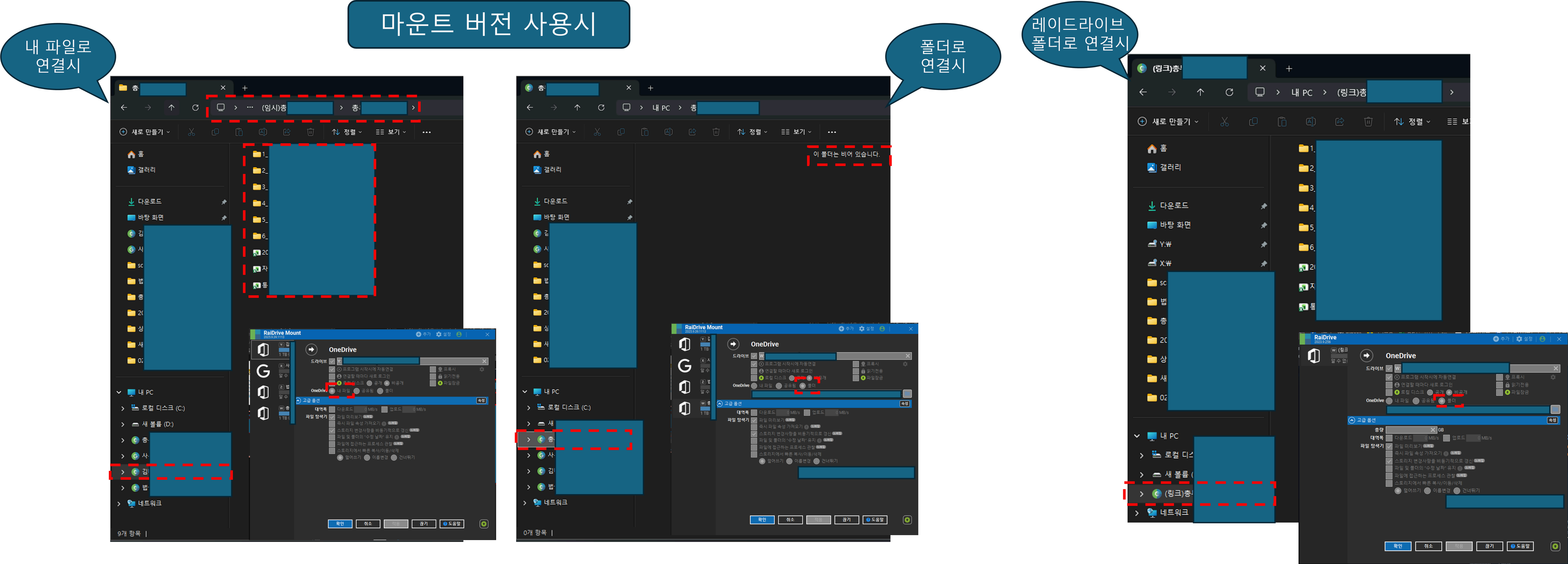

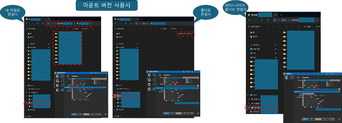

레이드라이브 마운트 버전을 사용중인데, 폴더 > 공유링크를 활용하여 연결 할 때 내용이 보이지 않는 문제가 발생하고 있습니다. 반면, 내 파일 설정으로 연결하면 정상적으로 폴더가 보입니다.
그런데, 레이드라이브 일반(?) 버전을 사용해서 폴더 > 공유링크를 활용하여 연결하면 정상적으로 보입니다.
레이드라이브 마운트 버전에서 링크를 활용한 연결이 된다면, 더 안정적인 연결과 동기화 문제 없이 이용할 수 있을 듯 합니다.
오류를 알려주셔서 감사합니다.
링크에 대한 처리가 부족한 부분이 있었습니다.
아래 패치 버전으로 테스트를 부탁드립니다.
https://app.raidrive.com/download/raidrive.mount/nightlybuild/RaiDrive.Mount_2025.9.40.1115_x64.msi
결과를 알려주시고, 문제가 계속되면, 로그파일을 support@raidrive.com 으로 보내주시기 바랍니다.
빠른 패치 감사합니다.
패치버전으로 연결하였더니 폴더 링크 연결이 정상적으로 작동합니다. 감사합니다.

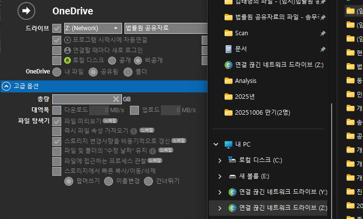

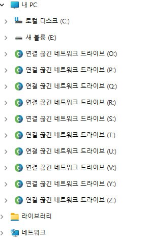

알려주신 패치 버전으로 사용중에 작은 문제가 있어 추가 패치 부탁드립니다.
네트워크가 끊기지 않고 정상작동 중인데도 목록에는 연결 끊긴 네트워크 드라이브로 나옵니다. 로고도 레이드라이브 모양으로 보여서 정상적으로 연결된 것을 알 수 있으나, 드라이브 명이 보이지 않아 번거로움이 있습니다. 정상적으로 드라이브명이 보일 수 있게 패치 부탁드립니다. 감사합니다.
