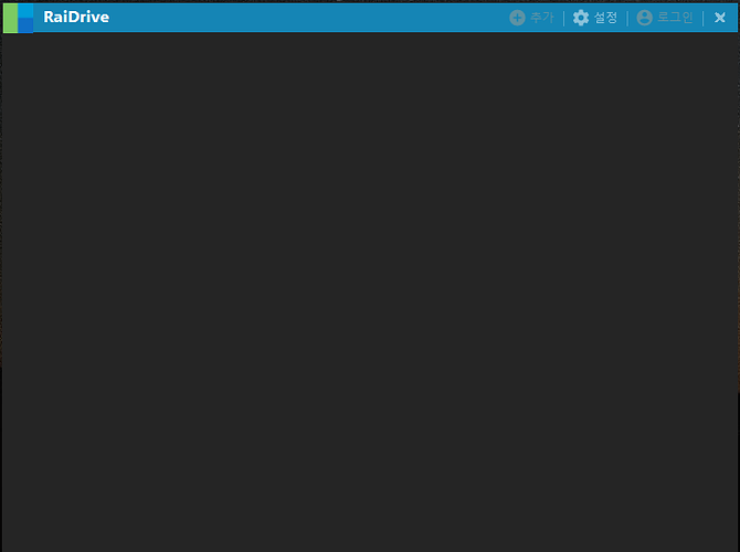

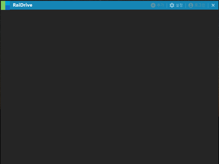

이제껏 잘 사용 해오다가( FTP - 파일서버 연결) 아래와 같은 현상으로 프로그램 실행 자체가 막힌 상황입니다.
공유 서버로 다수는 같은 상황이고 소수만 접속이 되는데,
raidrive 최신화, VC 업데이트, 닷넷 최신화 및 리페어 등 다양한 시도를 해보지만 간헐적으로 접속되는것 이외 계속 막히는 상황입니다.
혹시 문제가 뭘까요…?
