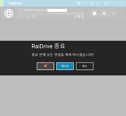

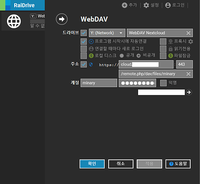

RaiDrive 2020.2.2 버전을 사용 중인데, 클라우드를 추가 후 프로그램을 종료했다가 다시 켜면 목록이 비어 있습니다. 프로그램을 끄는게 아니라 컴퓨터를 껐다 켜도 마찬가지입니다.
프로그램 시작시에 자동 연결은 체크 해 놨고, 종료시에 연결 해제 여부와 로그인 유무와는 관계 없는것 같습니다.
드라이브를 추가한 모습
종료 화면 ('아니오’를 선택해도 같았습니다)
드라이브를 추가한 모습

안녕하세요, @bright_minary 님.
버전 2020.2.2에서 WebDAV 또는 Nextcloud를 선택했을 때,
말씀하신 오류가 발생하는 경우가 있었습니다.
버전 2020.2.11로 업그레이드해서 사용해보시면 좋을 것 같습니다.
