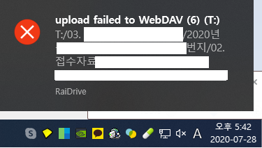

이딴 메세지 뜨면서 저장이 안됨,
간혹 이럴때 다른이름으로 저장이 되는 경우가 있음, (안될때도 있음 - 이러면 작업한거 다 날아감)
다른이름으로 저장하고, 기존 파일을 지우려고 하면, 누가 파일을 열고있는것처럼 ~파일명 파일이 생성되어있고, ~파일과 본 파일이 지워지지 않음, 지우면 도로 생겨남,
레이드라이브 말고 내부네트워크 nas로 들어가서 ~파일과 본 파일을 지우면 지워짐.

첨부는 오늘 또 이럽니다.
저장이 안되며, tmp가 생깁니다.
