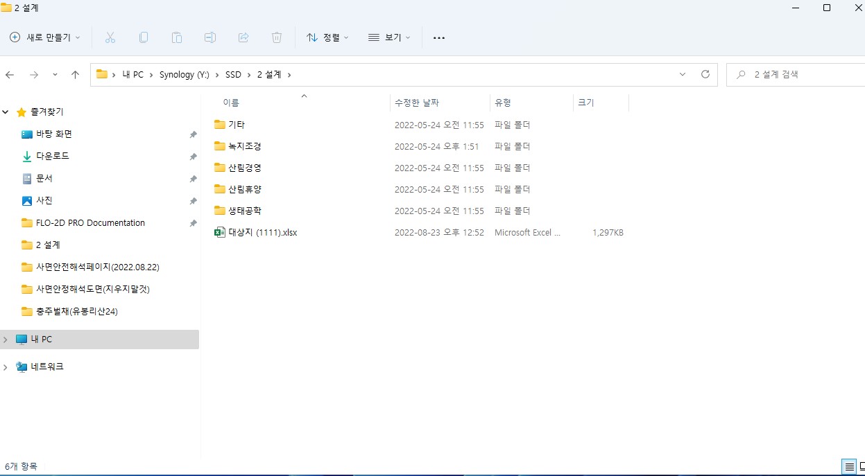

최신버전(2022.6.54) 업데이트 해도 마찬가지입니다. 로그파일 메일로 보내드렸습니다. 빠른 해결 부탁드립니다. 파일 보시면 121212라는 엑셀파일을 저장했지만 그 후 폴더에가면 아래와같이 파일이 사라집니다.
