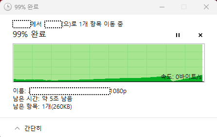

FTP 생성된 네트워크 폴더로 이동 및 복사 시, 99% 진행되다가 한참 멈춤상태로 있습니다.

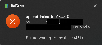

이후, RaiDrive 오류 팝업 ‘Failure writing to local file (451)’ 과 함께

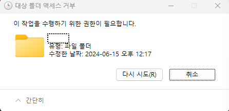

‘이 작업을 수행하기 위한 권한이 필요합니다.’ 라는 윈도우 에러 팝업이 뜹니다.

ASUS 장비의 디스크 용량 (개인 할당 용량) 문제로 보입니다.
확인해 보신 후 결과를 알려주시기 바랍니다.
장비의 디스크 용량이 맞았습니다.
오류 메세지 내용만 봐서는 용량 문제인지 몰랐네요.
