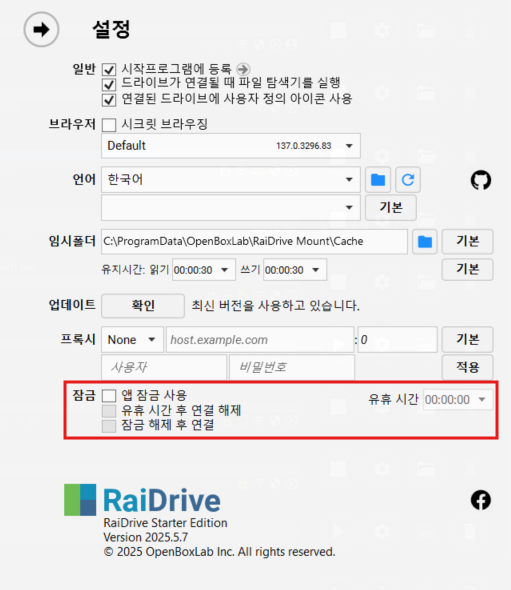

로그인으로 설정된 나스접속가능하도록 되나요?
안녕하세요
레이드라이브를 이용하여 시놀로지 나스를 연결하고 사용하고있습니다
나스 접속 IP 나 비밀번호는 설정되어서 잘 사용하고있습니다
아무래도 나스는 개인정보 파일이 있는관계로
간혹 제 컴터를 사용해야하는 다른분이나 공용컴터에 접속해서 레이드라이브를 사용시
레이 로그인 접속시 설정된 시놀항목이나
레이 로그인을 접속하지않으면 설정된 시놀항목을 접속하지않는 그런 방법은 없나요
현재 누군가 컴을 부팅하면 레이드라이브 설정된것을 모두 접속할수있는 부분이 아쉽습니다.
그리고 다른컴터나 외부 컴퓨터를 사용시 레이드라이브 로그인접속시 개인컴에 설정된 나스정보기록이 나와서 접속할수있는 방법있나요?
현재 다른컴터 접속시 모두 재설정하고있습니다.
안녕하세요? @kaljil1020
연결할 때마다 새로 로그인 옵션을 사용하시면 됩니다.

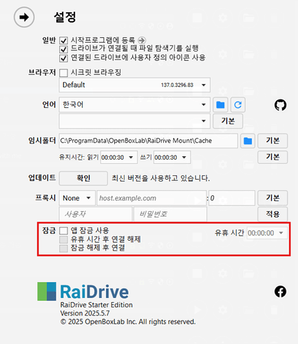

그리고 최신 RaiDrive Mount 2025를 사용하시면, 앱 잠금 기능을 추가로 사용하시는 것도 좋습니다.
내보내기/가져오기 기능을 이용하시면 쉽게 다른 컴퓨터에서 마운트하실 수 있습니다.
