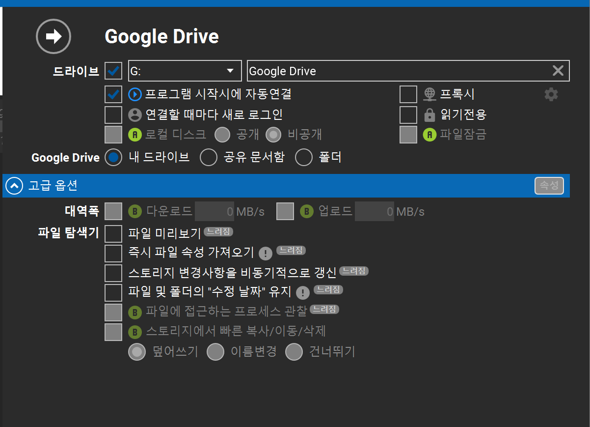

고급옵션중에 B라고 돼있는 부분이 옵션 수정이 안되네요.
연결도 끊어봤고. 현재 Starter Edition Trial사용중입니다. 잘되면 계속 결제하려고 하는데요.

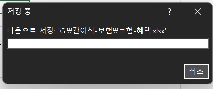

제가 하고싶은건 엑셀파일 저장할때마다 아래와 같이 뜨는 딜레이를 없애고 싶습니다..
안녕하세요, @ELTS 님.
녹색아이콘 의미입니다.
A: 애드온 (addon)B: 플랜 기본 (plan basic)Starter 플랜을 구독하고 계시다면, B가 나타나지 않아야 합니다.
로그아웃 후에 로그인을 다시 시도해보시기 바랍니다.
메시지 박스는 엑셀에서 파일을 저장하기 위해 필요한 시간이 길어질 경우 나타납니다. 이것은 RaiDrive가 실시간으로 파일을 업로드하기 때문에 발생하는 현상입니다. 차기버전에서는 좀 더 빠르게 반응할 수 있도록 보강하는 중입니다.
