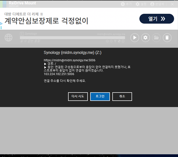

갑자기 레이드라이브연결이안됩니다
갑자기 아침부터 이런메세지가 뜨며 외부접속이 다안되네요
인터넷이나 나스 다른 방식은 접속이되는데 레이만 접속이안되요
원인부탁드립니다 일이안되고있어 미칠 지경입니다
안녕하세요, @dukout1
현재 midm.synology.me의 IP 주소가 다르게 나타납니다.
아마 공유기의 IP 주소가 변경되었을 것으로 보입니다.
DDNS 주소 (midm.synology.me) 사용 시 공유기 IP 주소가 변경될 경우, 빨리 적용이 되지 않을 수 있습니다.
시놀로지의 DDNS 설정에서 "사용 Heartbeat"을 체크해 두시고,
연결 테스트를 해 보시기 바랍니다.
문제가 해결되지 않으면, 시놀로지를 재부팅 후 사용해 보시기 바랍니다.
결과를 알려주시면 도움이 됩니다.
ddns설정에서 체크후 연결테스트는 정상으로 나오는데 레이드라이브는 접속이계속안되네요 솔직히 뭘해야하는지 답답하기만 하네요
아래 사항들을 점검해 보시기 바랍니다.
  1. 시놀로지가 있는 네트워크의 공유기에서 포트포워딩 설정이 올바르게 되어 있는 지 확인합니다.
    시놀로지 장비의 내부 IP와 포트가 올바르게 등록되 있는 지 확인합니다.
  2. 시놀로지의 관리자 페이지에서 IP 차단이 되어 있는 지 확인합니다.
    아래 링크를 참고하시기 바랍니다.
    시놀로지 나스 (Synology Nas) 차단된 IP 해제하기
    PC의 IP 및 공유기의 IP 등을 삭제하고 테스트 합니다.
  3. 공유기와 시놀로지를 재부팅합니다.
  4. 공유기 및 시놀로지의 방화벽이 동작하는 지 확인하고, 방화벽에서 차단되는 지 확인합니다.
위 사항들을 점검하고 테스트 해 보시기 바랍니다.
결과를 알려주시면 도움이 됩니다.
