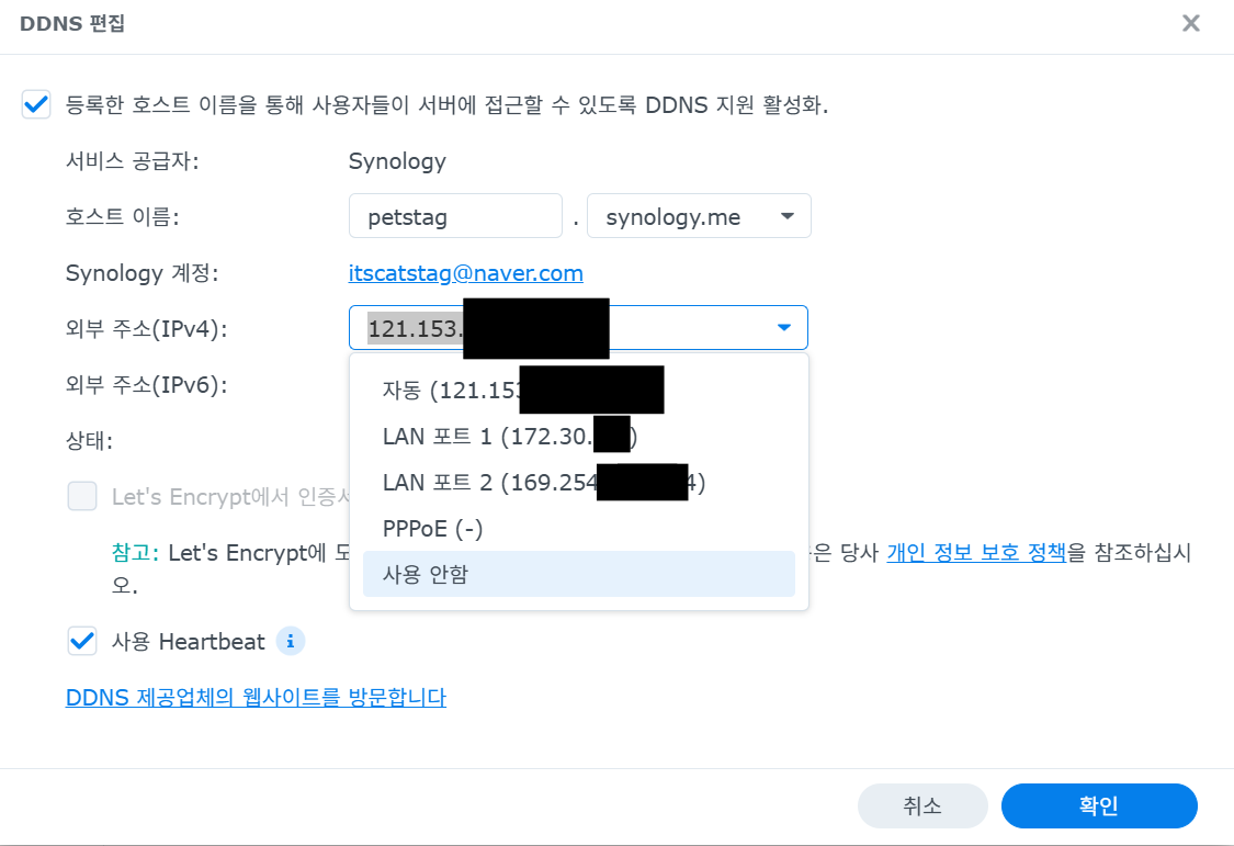

안녕하세요.
밑에 글에 이어 문의드립니다.
회사에서 같은 네트워크를 사용해서인지
회사에서는 ddns로 정상 로그인이 되었는데
집에와서 레이드라이브로 로그인을 하려고하니
로그인이 또 되지가 않습니다.
ddns 연결 설정을 원래는
LAN포트 1로 되어있었는데
자동으로 설정해서 잡아도 될까요?
이렇게하면 DDNS로 연결이 됩니다.
추가로 설정해야하는 부분이 있을까요?
안녕하세요.
밑에 글에 이어 문의드립니다.
로그인이 또 되지가 않습니다.
ddns 연결 설정을 원래는
LAN포트 1로 되어있었는데
자동으로 설정해서 잡아도 될까요?
안녕하세요, @mcson0820 님
일반적으로 다중 네트워크 구성에서는 여러 개의 DDNS를 설정하는 것이 좋습니다.
자신이 연결된 네트워크에 맞게 사용할 수 있기 때문에 여러개를 등록해 보시기 바랍니다.
현재는 자동으로 연결된다면 자동이 맞는 것 같습니다.
노트북을 사용하고, 내부에서도 사용하고 외부에서도 사용한다면 RaiDrive에서 주소를 하나 더 추가해 보시기 바랍니다.
시놀로지와 동일한 네트워크에 있을 때는 시놀로지 내부 IP를 주소에 넣어서 사용하는 것이 좋습니다.
주소 부분에 + (플러스) 버튼을 누르면 주소를 하나 더 넣을 수 있습니다.
하나는 시놀로지 내부 IP와 포트(예를 들어 192.168.0.145와 5006)을 넣고, 하나는 DDNS 주소와 포트를 넣는 방식입니다.
이렇게 하면 노트북을 내부에서 사용하거나, 외부에서 사용하거나 잘 연결해 줍니다.
내부에서는 내부 IP를 사용해야 더 빠릅니다.
아니면 공유기 외부로 나갔다가 다시 들어오거나 최소한 거쳐서 다니기 때문에 느려집니다.
참고하시기 바랍니다.
새해 복 많이 받으세요.
