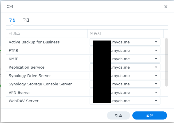

보내주신 이메일에 따라 Reverse Proxy(nginx) 부분이 의심되어 인증서 부분을 확인해보았습니다.
저희는 xxx.com이라는 도메인을 따서 시놀로지 인증서를 받아 서비스하고 있는데 현재 접근하던 것은 xxx .com:5006 이었습니다.
확인 결과 시놀로지 인증서 텝에서 각각의 도메인 설정에 들어가 보면
다음과 같이 Web서비스를 담당할 인증서를 결정하게 되어 있는데 xxx.myds .me 도메인이 WebDAV Server를 담당하게 되어 있었습니다. 그래서 xxx.myds .me:5006 으로 접근하니 문제없이 업로드/다운로드가 가능해졌습니다.
아마도 xxx.com이 xxx.myds.me로 재연결 되는 과정에서 인증서 문제가 일어나는게 아닐까 싶습니다. 여튼 이렇게 문제 해결이 되었습니다.
