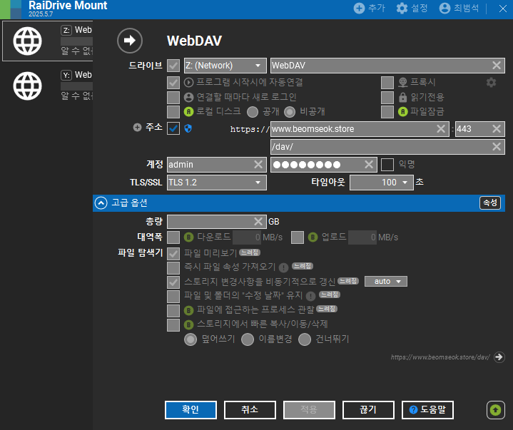

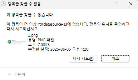

pydio에 연결된 WebDAV로 raidrive를 통해 연결하였을 경우,
기존 스토리지에 존재하는 파일들에 대해 삭제, 읽기는 가능하지만
업로드 및 복사는 불가능합니다.
"이 항목을 찾을 수 없습니다."가 발생합니다.

WinSCP를 사용했을 땐 문제없이 업로드가 가능합니다.
RaiDrive는 WebDAV에 업로드 시 업로드 후 즉시 다시 확인을 합니다.
로그에 따르면 업로드는 성공했지만, 원격에 확인 시에 파일이 없다고 오류를 반환합니다.
RaiDrive에서 업로드 실패 후, 웹이나 기타 방법으로 실제 파일이 업로드 되어 존재하는 지 확인해 주시기 바랍니다.
만약 실제 업로드 자체는 잘 되었다면, 업로드 후 일정 시간(몇초)이 지난 뒤에 파일이 완전히 업로드되는 경우일 수 있습니다.
확인 후 support@raidrive.com으로 메일 주시기 바랍니다.
EC2에 구현한 pydio webdav를 사용중에 있습니다.
raidrive를 통해 pydio와 연결하고 있는 상태이며,
파일 탐색기를 통한 파일 생성 및 복사 붙여넣기를 하게 되는경우,
해당 오류만 발생하며 업로드는 되지 않습니다.
기존 파일 삭제, 수정, 덮어쓰기는 모두 가능합니다.
