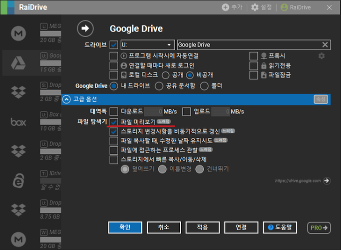

레이드라이브와 나스를 사용하여 탐색기를 열면 파일에 회색으로 X표시가 되어있어요
사용하는데 불편함은 없는데 왜 뜨는지도 알고 싶어
없애는 방법을 알고 싶어요.
답변감사합니다.
느려짐 이라고 되어있는데 많이 느려질까요?
혹시 어떤부분이 느려질까요?
안녕하세요, @SMASHING_SPORTS 님.
파일 미리보기 체크 시, 탐색기에서 아이콘, 썸네일을 표시하기 위해서 파일 전체를 다운로드를 합니다.
그렇기 때문에 탐색기 탐색속도가 약간 느려집니다.
하지만 업로드/다운로드 등 속도에는 영향을 주지 않습니다.
