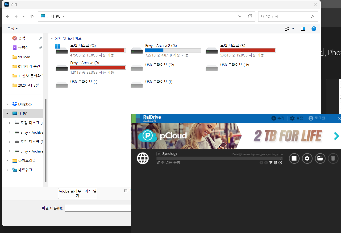

간혹 탐색기나 응용프로그램상의 파일탐색창에서 z:가 보이지 않는 현상이 있습니다 (재발)
왼쪽 : Photoshop의 파일 탐색 창입니다.
오른쪽 : RaiDrive가 정상적으로 동작중인 모습입니다.
탐색기에서는 정상적으로 WebDAV로 연결된 Synology에 접속이 가능한데, Adobe Photoshop에서 Z: 드라이브 문자 자체가 뜨지 않습니다. 포토샵은 방금 켜고 아직 아무 작업도 하지 않은 상태입니다.
#7345 에서 한번 리포트를 드렸습니다만, 그동안 한동안 증상이 나타나지 않다가 오랜만에 또 그러네요.
현 시점에서의 로그파일을 메일로 보내드렸습니다.
포토샵을 껐다가 다시 실행해도 같은 상태입니다.

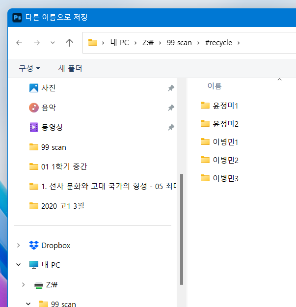

포토샵 내에서 여전히 Z: 가 접근이 안 되는 상태에서,
드래그 앤 드롭으로 Z: 에 있는 파일을 여는 것은 가능하고,
최근 경로 폴더를 접근하면 위와 같이 Z:\에 접근 및 탐색이 가능합니다.
상위폴더로 올라갔다가 다시 Z:로 들어가려고 하면 없는 경로라고 나오고요.
위 화면처럼, 예를들면 Z:\AAA를 탐색중인 상태에서
주소창에 Z:\BBB 또는 Z:\BBB\bbbb 를 입력하면 없는 폴더라고 나오고,
상위폴더인 Z:\로 올라갔다가 BBB 폴더를 더블클릭하면 열립니다.
이상태에서 Z:\BBB\bbbb 를 주소창에 입력하면 또 접근이 됩니다.
